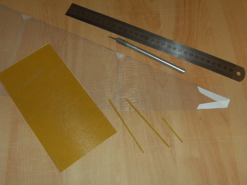

Agora vamos colocar as réguas.
Para fabricar réguas podemos usar uns bocados de acetato, por exemplo, daquelas folhas A4 que nas lojas que fazem fotocópias utilizam para fazer capas para documentos encadernados ou quaisquer outros bocados de acetato que encontremos com a espessura e flexibilidade que pretendemos.
Colamos no acetato a fita cola dupla face de 6 mm que utilizámos para colar os paineis das velas, e assim podemos colar as réguas de acetato nas velas.
Todavia, nestas velas que estou aqui a fazer, vou usar o material vendido para o efeito pelo Bantock.
Podem encontrar em www.sailsetc.com , no botão "Products" , depois "Sails" e depois "Materials". É o item BM-T. Trata-se de uma chapa de fibra de vidro autocolante, que traz uma película de transporte. Cortamos a régua que pretendemos, com o XActo, e colamos na vela.
Aqui nesta foto vemos a dita chapa e umas tiras para réguas já cortadas:
