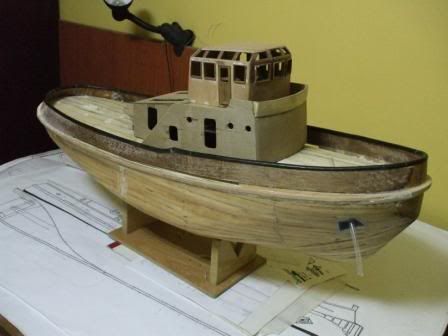

boas a todos pode ser que alguns já me conheçam venho pedir ajuda por causa da electrónica para dois dos meus barcos como só fazia estáticos os de rc são um bocado complicados na parte de rádios e o sistema de rc já li muita coisa tanto aqui no fórum como pela net fora já tenho uma pequena noção mas mesmo muito pequena :mrgreen:
como é a minha primeira incursão a sério no rc e como agora os € são poucos estava a pensar em comprar este radio Futaba Attack 2ER 2 Canais AM 40Mhz / 2 Servos S3003 para este meu projecto Imagem

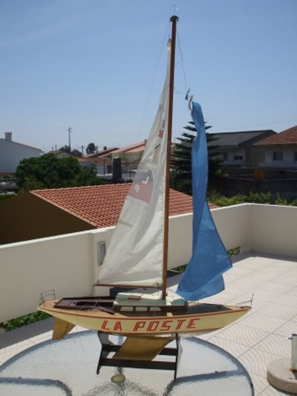

será que dá :?: outra questão penso em comprar outro receptor igual para pôr num outro barco a vela os servos iguais a esses ( Servos S3003)dariam para ele ou terei de comprar outros Imagem

para o reboque o speed control servirá para controlar a velocidade do motor :?: como já tinha dito estive a ver umas coisas e tinha pensado em utilizar um servo para o leme e outro para o motor assim

será que dá :?:
para o veleiro só uma duvida( um sail winch para as velas) é um servo próprio para as velas :?: mas já vi uns servos desses mais baratuchos com um braço comprido para as velas será que dê para substituir o sail winch para as velas :?:
só invenções devem achar vocês, mas para já como tinha dito para os primeiros tem de ser na base do desenrasca pois agora está difícil e queria gastar o mínimo possível

só estou em duvida é para o de caçar as velas será que o servo S3003 dará ou terei de comprar um mais caro :?: a primeira ideia era por um braço comprido num servo standart mas parece-me que para isso teria de modificar o servo :!: :!: :?: depois pensei em fazer um sem fim com http://bateaux-alain.chez-alice.fr/fco/fincourse3.jpg e um motor então é que fazia a força tenho depois de ver qual é que será melhor :oops:
