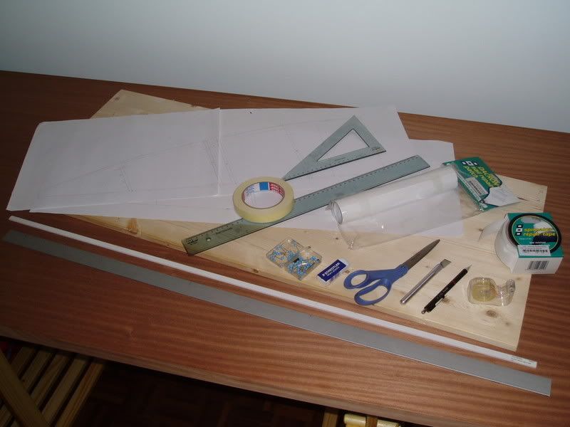

Aqui vai uma lista do material de que cada seminarista deverá ser portador para o dia do seminário:
A: (coisas fáceis de arranjar ou de adquirir)
1 - 2 folhas de papel com dimensão para, numa, desenhar o estai e, na outra, a vela grande, em tamanho real;
2 - 1 lápis ou lapiseira
3 - 1 borracha de lápis
4 - 1 régua graduada (de preferência 50 cm)
5 - 1 XActo
6 - 1 tesoura que corte muito bem
7 - 1 rolo de fita cola dupla face transparente de 12 mm largura ou similar
8 - alfinetes daqueles de espetar em mapas (alfinetes finos com uma cabeça esférica ou cilíndrica em plástico)
9 - 1 rolo de fita adesiva de papel da menos larga (2 cm de largura, ou menos) (aquela fita que se usa como máscara nas pinturas de paredes ou de carros, etc)
10 - 1 prancheta de madeira na qual se possa estender uma vela grande e que seja de uma madeira em que se consigam espetar os alfinetes
11 - 1 rolo de tecido de spi auto adesivo para reparação de velas
12 - 1 pouco de tecido de dacron autoadesivo para reparação de velas
13 - 1 vareta de PVC com 1 metro de comprimento de pequena secção rectangular (5x10mm, ou algo assim), o mais rectilínea possível, isto é, que não esteja “viciada”
14 - 1 perfil de alumínio (já agora com 1 metro) do tipo, por exemplo, 20 ou 30 mm X 3mm ou algo assim, para servir de régua para o XActo, para quem não quiser fazer golpes na régua graduada…
B: (coisas menos fáceis de arranjar ou de adquirir)
15 – película de polyester para as velas (mylar ou similar) de espessura não superior a 36 ou 38 micron.
16 - 1 rolo de fita cola dupla face de 6mm de largura, com película de transporte
17 – ilhós metálicos em material inoxidável de 2mm ou algo assim
18 – punção ou alicate para aplicar os ilhós
C: (coisas que é necessário construir)
19 – moldes para colagem dos painéis das velas
Tentarei colocar aqui umas fotos sobre esta lista.
Darei algumas informações mais detalhadas sobre os itens 16 17,18 e 19.
Entretanto podem ir preparando ou comprando os restantes itens. (os itens 11 e 12 podem ser comprados numa casa de material para barcos à vela (género Lisnáutica ou DND, em Lisboa, por exemplo.). O item 15 é a película que comprámos num grupo aqui formado no fórum há uns meses atrás. Quando digo que é necessário 1 rolo de teterminados itens, o que quero dizer é que vai ser necessário um bocado da coisa. Simplesmente as lojas não vendem bocados de rolos… Se alguns seminaristas se organizarem entre eles nesta matéria, tudo bem. O que vai ser necessário é que todos disponham de material, pois todos vão fazer velas.
Atenção que o seminário não vai passar-se com a minha pessoa a falar ou a fazer não sei o quê enquanto os seminaristas assistem!!
Vai passar-se fundamentalmente ao contrário. Eu a assistir e os seminaristas a fazerem!!
Assim, quem não tiver material não participa!!!
Nem mais!!!

Na lista anterior (Trabalhos para casa – I) esqueci-me de referir um objecto que será necessário, que é:
- Um esquadro de desenho

Estou a tentar colocar aqui uma foto.
Neste caso os itens A.
Aqui vai Imagem.
Se, por acaso, consegui colocar a foto, nela se podem ver os itens fáceis de adquirir ou de obter

Eureka!!!!
Consegui colocar a foto!!
Aquela tira branca que se vê em baixo é o tal perfil em PVC (encontra-se, por exemplo, no AKI..., aliás tal como o perfil de alumínio...). A ideia é servir de régua para curvas. Uma tira de madeira (choupo, ou pinho... ou algo assim...) também poderia servir, só que as tiras de madeira raramente são rectilíneas, à partida, e quando as forçamos numa curva, muitas vezes, a curva sai aos ssss...
