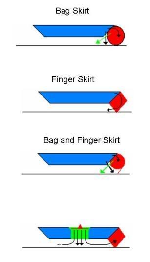

Tipologia dos hovercrafts e saias
Comecemos por distinguir duas “categorias” de hovercrafts; os ligeiros e os de transporte. Nos hovercrafts de transporte poderemos considerar os de carga e de passageiros, nestes últimos entendamos por passageiros quando se destinam a 3 ou mais pessoas porque, com jeitinho e boa-vontade até num de competição se poderá levar um pendura para dar uma voltinha. Nos hovercrafts ligeiros poderemos incluir os de lazer e os de competição.
Aqui, desviemo-nos por instantes do assunto e falemos das saias; Bag Skirt (saia fechada tipo câmara de ar), Finger Skirt ou Segmented Skirt (parecidas com os gomos de uma laranja), Bag and Finger (misto das duas anteriores, em que os fingers são pequenos e são estes que tocam no chão).
Na maior parte dos meus hovercrafts sempre utilizei aquilo que eu chamei Open-Bag (imaginemos uma câmara na jante e não utilizamos toda a parte que está em contacto com ela), daí a tradução que fiz para Inglês. Nunca vi em hovercraft algum esse tipo de saia, suponho que não é usado! Quando mostrei o meu modelo a Bob Windt em 1995, na Régua, ele referiu que era um sistema “engenhoso” e gostou.
Talvez não seja um tipo de saia utilizável em tamanho real, não tive oportunidade de testar. Facto é que a partir de 2004, num fórum de hovercrafts internacional onde tenho fotos e vídeos das minhas máquinas, sem qualquer referência aos meus modelos, alguns, falando da tipologia das saias, começaram a falar de um tipo “C Skirt”! Desconheço, mas admito que exista ou que alguém já tenha visto e se alguém descobrir (antes de 1995), agradeceria imenso que me informassem do facto. O mais parecido que existiu, se é que é parecido, foi a evolução do SR.N1 que quando passou a "usar" saia, era uma espécie de duas "cortinas" concêntricas, que canalizavam o ar do jacto periférico para o interior do colchão...
Saias Finger:
Voltando aos Ligeiros e Pesados; desconheço hovercraft de transporte (só se fôr médio) que utilize apenas saias Finger, estas são eficazes em competição onde se utilizam motores potentes e muito débito de ar e também em hovercrafts de lazer que são de facto ligeiros, com peso muito reduzido. As saias Finger requerem muito débito de ar, mas são as que melhor se adaptam a qualquer tipo de terreno. Além disso, em competição, substituir parte da saia (um segmento rasgado) é coisa para demorar cerca de 1 ou dois minutos apenas. Por requererem muito débito e por à escala conseguir material flexível, impermeável, resistente e leve, é complicado, só serão aconselháveis em modelos com muita potência disponível ou, todo e qualquer espaço entre elas, será o suficiente para perder a sustentação. As saias Finger porporcionam uma fácil adaptação a terrenos acidentados e ondulação média, são por isso “confortáveis” pois as irregularidades não são sentidas pelo piloto.
Voltarei logo que possível para falar de Ligeiros e Pesados bem como dos restantes tipos de saias.

De regresso às saias :lol:
OBS: o último desenho não se refere a um tipo de saia mas sim a um tipo de alimentação destas, sem ser através do interior do casco (não aconselhável)

Geralmente quando se olha para um hovercraft (com saia tipo "bag") tem-se a tendência a pensar que existe uma espécie de "tubo" ou câmara de ar que rodeia o casco do aparelho. Não aprofundando nem observando toda a complexidade que envolve o seu funcionamento, seríamos levados a crer que é uma espécie de "carrinho de choque" que desliza em cima desse "tubo"...
Não é bem assim. Não é nada assim!
Analisemos uma ventosa e o seu funcionamento; quando a pousamos simplesmente, a ventosa não se "agarra" porque o seu peso não é suficiente para expulsar o ar que fica contido entre ela e a superfície, mas também não é fácil fazer com que se desloque porque a sua periferia se adapta à superfície onde está pousada. Se pressionarmos a ventosa expulsaremos o ar contido e criaremos um vácuo entre ela e a superfície, a ventosa fica "agarrada" pela sucção.
Imaginemos então o tal hovercraft que nos parecia uma ventosa e para que ele não fique "agarrado" à superfície criando vácuo sob o seu próprio peso do que necessitamos?
Precisamente do contrário daquilo que precisamos numa ventosa; teremos que em lugar de retirar o ar do seu interior, fornecer ou debitar ar de tal forma em quantidade (débito) e pressão, que vença o peso do aparelho e consiga escapar por debaixo da saia (da periferia da ventosa) criando uma "película" deslizante entre a saia e a superfície.
Esta massa de ar forçado, contido debaixo do casco do hovercraft é o chamado colchão de ar!
Um hovercraft com saia do tipo "bag" tem que forçosamente debitar ar para encher a saia e ar para encher o "colchão de ar". Esta alimentação da saia e do colchão, é conseguido de duas formas; duas "canalizações independentes, uma para a saia e outra para o colchão ou, alimentando a saia que por sua vez (através de orifícios) alimenta o colchão.
Num hovercraft integrado (somente uma turbina para impulso e sustentação) usando saias "finger" , a alimentação é conjunta pois o ar que alimenta o colchão é o mesmo que insufla os segmentos e que sai por orifícios na periferia do casco.
Num hovercraft com sustentação independente (duas turbinas), tanto pode ser usado este anterior sistema como, parte do ar gerado pela turbina de sustentação pode ser directamente canalizado para debaixo do aparelho alimentando o colchão e o restante saíndo pela periferia.
Se apenas alimentarmos a saia "bag" sem debitar ar para formar o colchão ou, se rodearmos um casco com uma câmara de ar (previamente cheia e selada), teremos uma "ventosa" que sob o peso do aparelho criará vácuo (ou depressão) impedindo que se mova, ficando "agarrado" ao solo!
