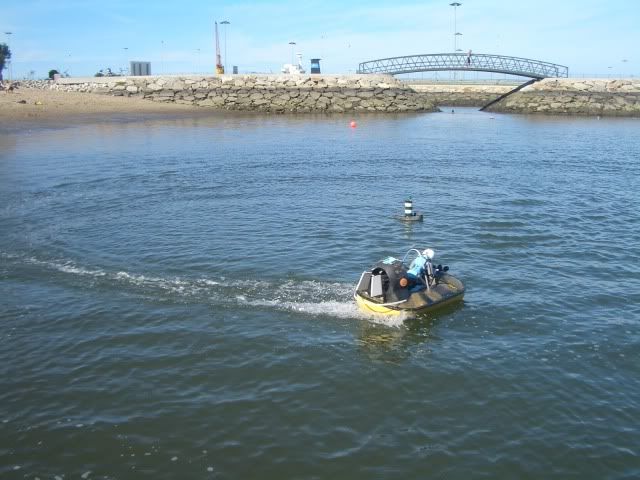

Dou por terminado este hovercraft, depois do encontro Nacional da TEAM, no jardim Oudinot em 11/12 de Junho de 2011. A fase de testes já passou à história, neste encontro ficou comprovada a sua operacionalidade.
Aqui está um video
http://s126.photobucket.com/albums/p85/ ... MG5187.mp4
Foto Rogério P. Basilio
Outro video
Mais um , outros estão em fila de espera para serem concluidos, um deles, começado há 3 anos... :mrgreen:

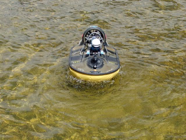

Mensagem por Carlos-Camoesas » segunda ago 08, 2011 10:47 pm
Mais um excelente encontro promovido pelo Paulo Agra/Rosa e TEAM, com o apoio do Museu Marítimo de Ílhavo, 7 de Agosto de 2011.
Mais uma bateria derretida e um variador de 200 A que não suportou a demonstração de performance, ao fim da 3ª demo (total de para aí uns 4 minutos de prazer), ardeu mesmo!... :mrgreen: :fogo: :Derretido:
:neutral18: :neutral19:
Estou a pensar sériamente, começar a cobrar bilhete aos espectadores, isto começa a saír caro... :Anjinho: :neutral18: :neutral18: :neutral18:
E um video (de borla) :mrgreen:
