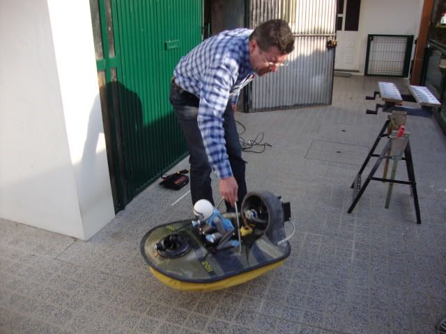

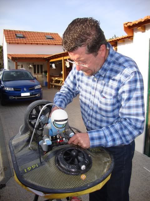

Até hoje, o piloto mais articulado e móvel que conheço (das motas telecomandadas), mexe as ancas e a cabeça, com movimentos dos braços relacionados com o movimento do corpo, o guiador não é móvel!
Claro que eu não poderia fazer por menos, o meu piloto faz todos esses movimentos e também roda o volante;
- Movimento lateral das ancas (coxas também).
- Movimento lateral da cabeça.
- Movimento dos braços e guiador.
:mrgreen:
- A mock-up e os primeiros moldes começaram a ser desenvolvidos hà cerca de 4 anos.
- O equipamento (turbinas, motores, etc.) começou a ser adquirido hà cerca de 2 anos.
- As primeiras peças (carbono e kevlar), retiradas dos moldes há em 2010.
- A robótica iniciada em 2010.
:Yahoo:
Aqui está o primeiro video de demonstração do equipamento robótico.
Quase terminado!Primeiros testes efectuados;
Peso total - 3.0 Kg
Impulso estático - 2,8 Kg
:shock:
(medido a full power, sem movimento e contra uma balança encostada à parede)
Calculo que o impulso dinamico seja superior a 3.0 Kg logo, uma relação peso/potência superior a 1/1 :!:
:Anjinho:
Aqui estão dois pequenos videos de testes da saia, aceleração, movimento do piloto e manobrabilidade:
http://www.youtube.com/watch?v=3DvXkdMnsJw
http://www.youtube.com/watch?v=Jpv-sdLpKJI
O movimento das ancas e pescoço está desactivado para este teste, está apenas activo o movimento dos braços.
Como se pode ver no final, o recinto é algo curto ...
:Yahoo: :Yahoo:
Aqui vão os primeiros testes em água 20 anos de desenvolvimento de Hovercrafts de corrida telecomandados.
