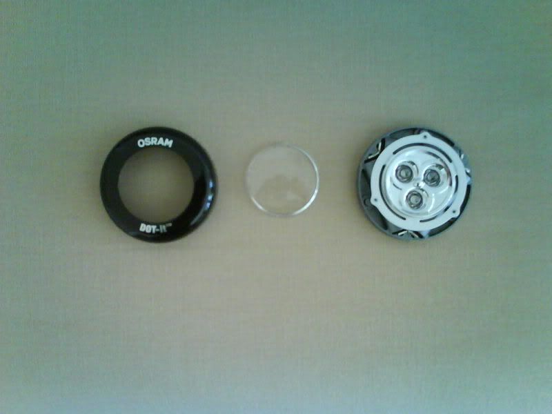

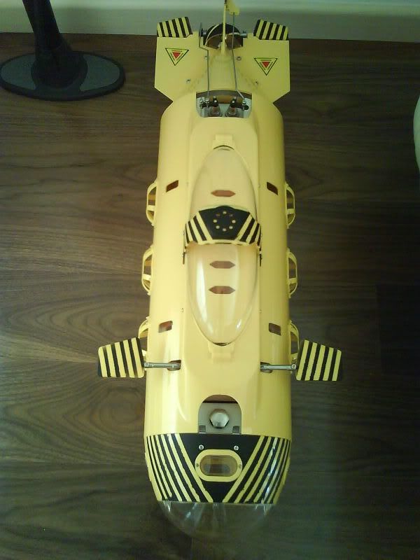

Resolvi fazer algumas alterações, a saber:
1-Seguindo a sugestão do Helder colocar "ferrites" anti-parasitas nos cabos dos servos e mesmo no motor de propulsão. Parece ter resultado...
2-Colocar uma Flycamone2 para fotos e filmes sub-aquáticos. Ainda não foi testado na água... depois coloco os resultados aqui! A questão é como controla-la do exterior... :roll: :roll: :roll:
3-Colocar iluminação de Led.
desmonta-se para ganhar espaço e pronto.... já fuciona! Ainda assim tenho que arranjar maneira de a ligar e desligar do exterior. Estou a pensar num interruptor magnético....
4-Redecoração para lhe tirar um bocado aquele "look de brinquedo" e dar-lhe um aspecto mais verosímil.... 8) Penso que ficou melhor :roll:
E pronto. Digam de vossa justiça :?
Abraços
R.S.

Mensagem por Helderluiss » segunda set 08, 2008 11:14 pm
Na minha opinião conseguiste ganhar muito com a modificação do padrão de cores.
A iluminação parece ser bastante forte e com a opção de video esse submarino está incrivel, cheio de pormenores tecnologicos.
Acho que optaste bem por não utilizares a camara sugerida pela marca com umbilical.
Venham de lá os primeiros filmes :mrgreen:
Acerca dos inturruptores magneticos só tenho experiencia com os comercializados pela Engel e não tenho nada contra a dizer.
Cinco estrelas :neutral7: :neutral7:
