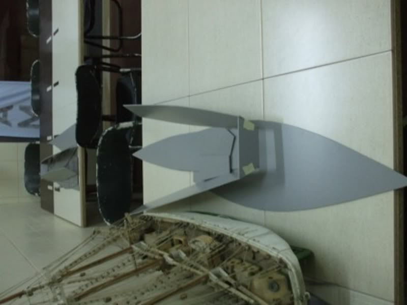

o ensaio do molde da vela para posteriormente fazer em poliéster

começou-se a tratar do leme
a construção da peça onde irá passar o cabo do servos em cobre
a fundição dos bolbos
1º ensaio irá ser aparafusado ao alumínio e depois será soldado a toda volta

madeira para o suporte
o suporte concluído, com uma versão modificada do planos originais
alteração ao plano
bolbos aplicados no casco
outra versão. mais simples efectuada por dois sócios

:obrigado: a andar andam uns mais rápidos que outros pois algumas pessoas só podem ir a uma das duas sessão que fazemos por semana,
a navegar ainda falta mas o meu este da foto já fez teste de estabilidade e está melhor que perfeito
não tenho é fotos pois um colega foi experimentar o veleiro que construiu e passou o radio para a minha nunca mais me lembrei de tirar fotos :mrgreen: :mrgreen: apenas tenho estas http://gafanhateam.forumeiros.com/vdeos ... os-t35.htm

Mas há uma coisa que me está a fazer confusão... esse tubo de cobre é por onde vai sair a escota?
Se é, devia estar à meia nau, caso contrário a afinação será diferente em cada uma das mareações, e amurado a bombordo vai bolinar pior.

Tiago o poço não vai existir por falta de espaço para os servos :oops: :oops: no sitio do poço levara uma tampa em acrílico
quanto ao tubo de cobre é realmente para sair a escota, mas depois vai ao centro a um olhal, para depois passar a retranca
como sou o único a fazer a maior modificação ao plano ( o veleiro terá duas velas ao contrario do original) estou a inventar um pouco
a ideia é as duas escotas saírem pelo cano de cobre e passarem para os olhais e depois seguirem para as duas velas, vamos ver se resulta :mrgreen: :mrgreen:

Podes sempre fazer saír apenas uma escota pelo tubo e depois bifurcá-la, indo uma para cada vela.O Northwind tem esse esquema de escotas.

Skipper Escreveu:Podes sempre fazer saír apenas uma escota pelo tubo e depois bifurcá-la, indo uma para cada vela.O Northwind tem esse esquema de escotas.
pois a ideia inicial era mesmo essa, mas ainda só a olho penso que não tenho espaço
a escota fica curta por isso é que falei em serem duas
primeiro vou tentar com a bifurcação se não der é que parto para a escota dupla
