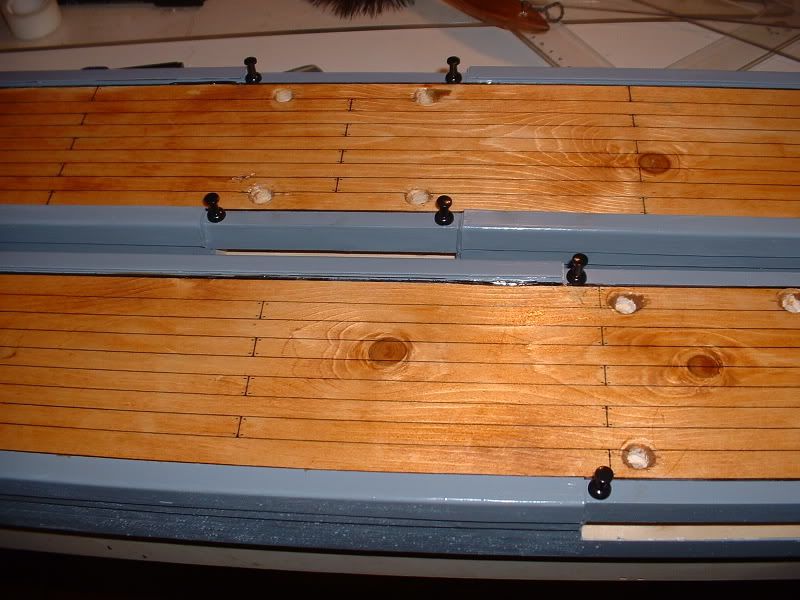

Hoje estive a tentar acabar estes dois módulos. Ripado de madeira, como podem vêr tive o cuidado de acertar as ripas (até os nós batem certo). :neutral18:
Também coloquei uns pioneses, dos grandes, para amarração das embarcações (ideia ArtMar). Não sei se os pinte de cinzento?

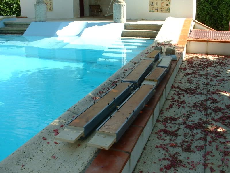

Chegada do material ao local de ensaio.

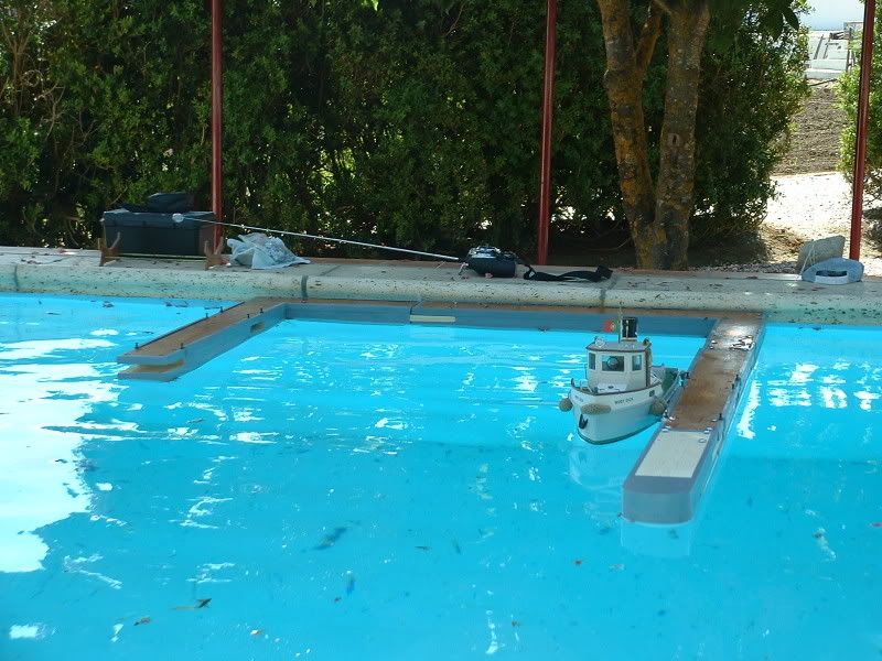

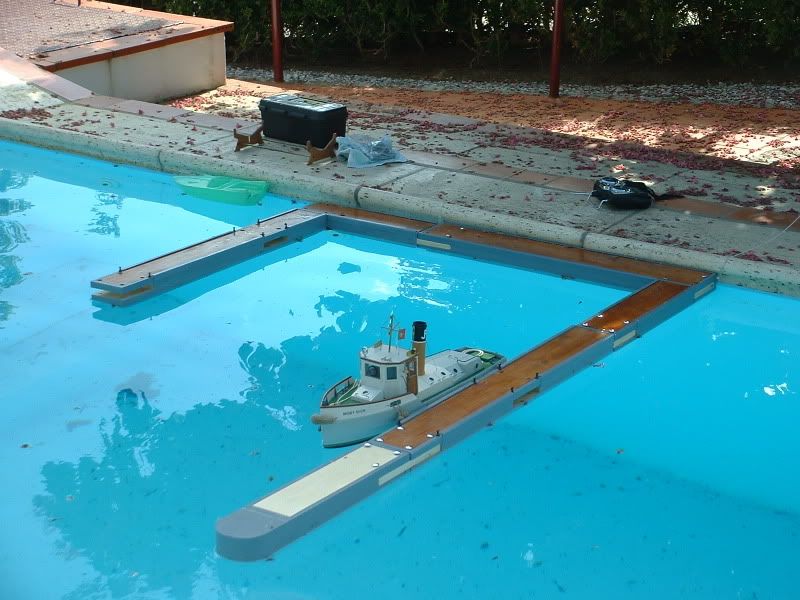

Porto montado, fica com cerca de 5cm fora de água.

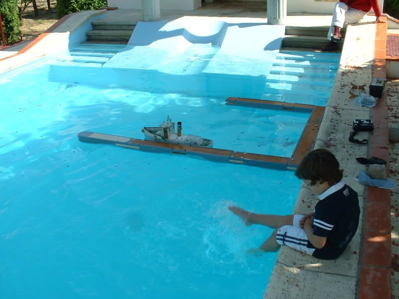

Teste de ondas. Aguentou todas as violências da "máquina de ondas" sem se movimentar em demasia.

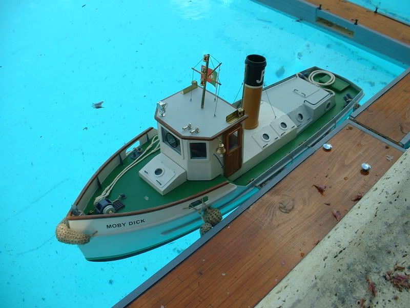

Para finalizar testei as defensas com imãn e, incrível, funcionou. Mesmo com as ondas o barco não saiu do seu lugar. Duas defensas chegam para um modelo deste porte.
O teste foi bastante positivo, tudo deu certo, pelo que vou completar o porto com mais módulos e os farois de entrada.
