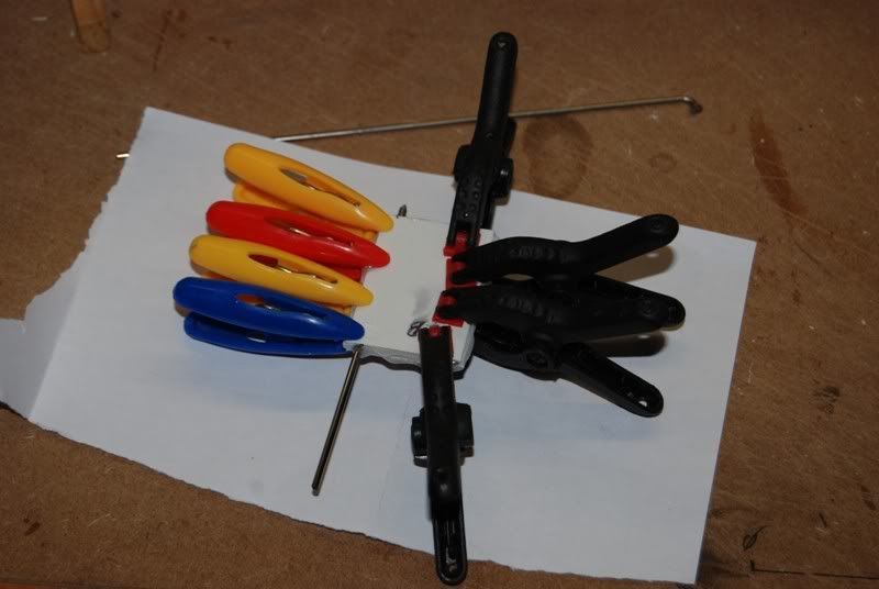

Bom... enquando não se decide o que fazer (ou não) com o workshop, aqui ficam 2 pequenos avanços.
O leme...
Veio feito de raio de roda de bicicleta (sugestão do Artur), numa sandes de poliestireno e epoxy.
O veio foi todo "ratado" com o disco de corte para garantir uma melhor aderência da cola.
A manga do veio, feita com tubo de chupa-chupa (mais uma sugestão do Artur), ainda tem que ser desbastada e entretanto o leme já está perfilado mas não descarreguei as fotos :oops:
Para os interessados, o chupa era de limão, mas acho que de outros sabores também serve :neutral1:

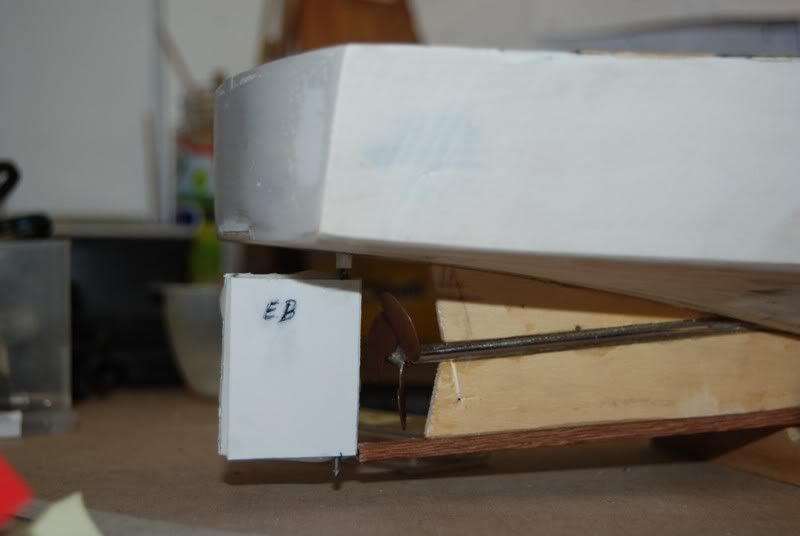

Mensagem por pjesus » quarta jan 11, 2012 1:45 pm
pjesus Escreveu:o leme já está perfilado mas não descarreguei as fotos
Aqui está:
