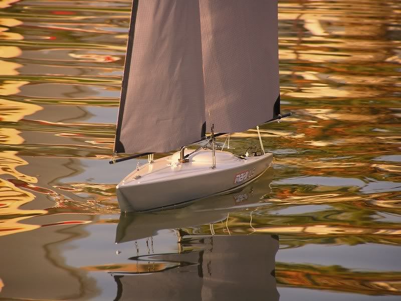

Poderão me informar se pintura metalizada fica e assenta bem num veleiro? (não em termos de estética, mas sim em termos de produto final).
Já agora, qual o verniz de alto brilho para dar a finalização?

O ficar bem depende do gosto mas basta ver o Maximus do Skipper para ver que pode ficar espectacular.
Quanto aos vernizes, tem que ser brilhante, mas o melhor é sempre experimentar à parte.
Um conselho relativamente às tintas metalizadas: Muitas não gostam de lixadelas ou polimentos mais fortes, o melhor é mesmo pintar com calma para não ter que corrigir depois.
