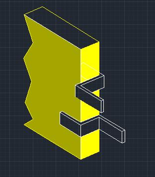

Caro Norberto,
"Zé Feliz" é o meu nome de guerra... Aqui , na minha terra, toda a gente tem (tinha) alcunhas.... Eu fui criado com um tio que se chamava Felisberto, que andou nos "Itas" aí pelo Brasil, nos princípios do Séc. XX. E( No Itaquatiá; Itanema; Etc.) Eu era chamado o Zé do Feliz( diminuitivo de Felisbeto), por andar sempre com ele.. Daí a ser "Zé Feliz" foi um passo. Felizmente, a alcunha assenta-me bem, em todos os sentidos!, graças a Deus!!
Quanto à solução das dobradiças ,é de facto engenhosa, mas. não corresponde á reaidade, pois, assim , o leme nem sequer girava!!!
Vou tentar ajudálo:
Corte uma fita de uma chapa de material mole (cobre, por exemplo, com uma tesoura. Dobre em duas partes e molde-a à feição da grossura do cadaste e do leme, que devem ser da mesma espessura.( Aliás como fez e retrata no seu desenho!!! Numa das dobradiças cole ou solde um pequeno pino ( essa parte passa a ser o macho) , .que irà encaixar na outra metade que terá um pequeno encaixe, por onde o pino entra.Tudo isto pode ser feito e "apontado" antes de ser colado ou pregado no sítio...ou seja no cadaste.
Aliás., o que o Norberto fez tudo, menos dobrar a parte que falta , para dentro e não para fora. As peças que fez, servem para fazer o que digo acima.
Ora experimente lá!!! (Peço desculpa ,mas confesso que não sei enviar desenhos nem fotos, ... mas há no nosso Forum Mestres que o podem elucidar muito melhor do que eu, Ok?
