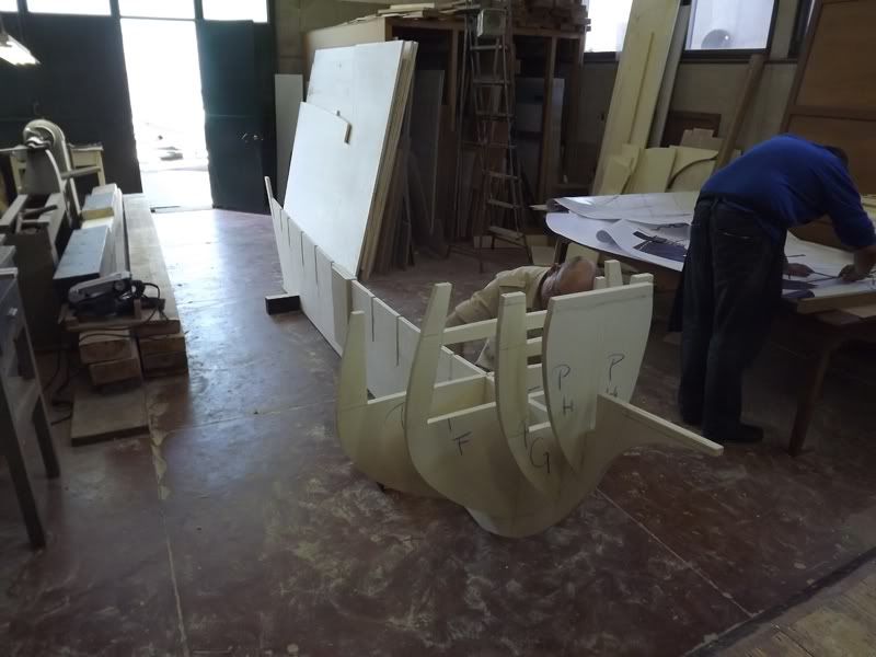

De momento não há, mas, está a andar. Estão neste momento a forrar o casco. Pr'a semana já deve haver mais. Entretanto, estamos a fazer os berços dos canhões já só falta um.
Elias

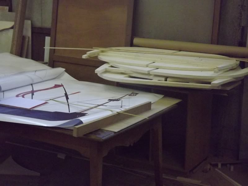

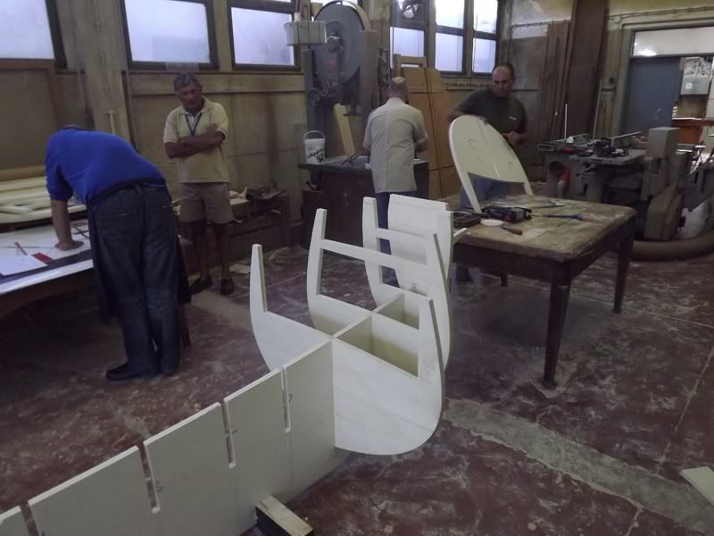

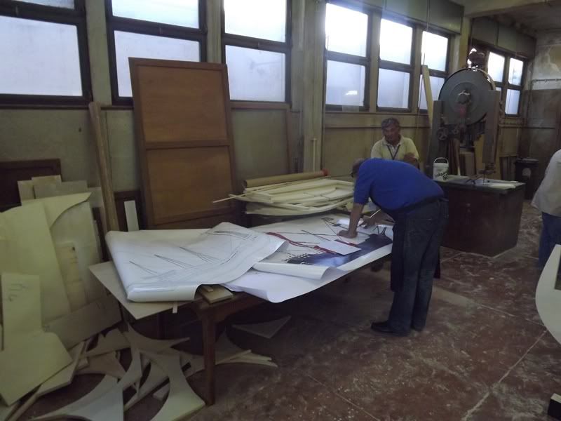

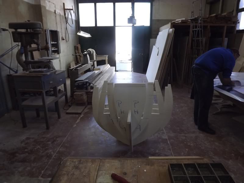

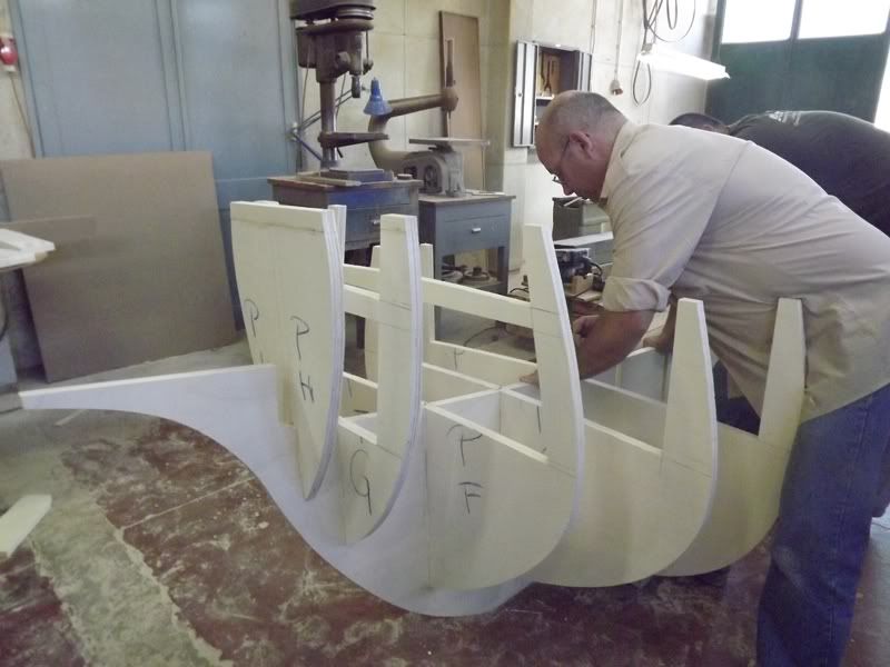

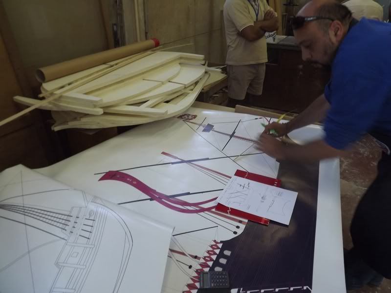

Então aqui ficam as fotos,
Rogério Paulo Basilio

Uau!!!!! :shock: :shock: :shock:
Está ficando fantástica.
Parabéns a equipe que está levando a tarefa a cabo e com maestria. :neutral7: :neutral7: :neutral7:
Obrigado pelas notícias amigos José Elias e Rogério :neutral10:
