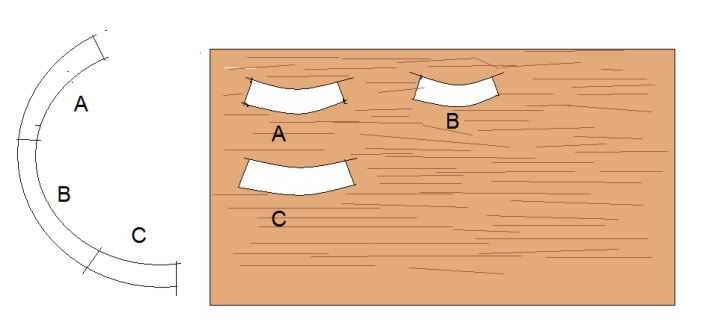

Genésio Machado Jr
Mensagens: 2017
Registado: segunda abr 02, 2007 1:58 am
Localização: NIterói - Rio de Janeiro - Brasil
Re: Birreme Fenícia
Mensagem por Genésio Machado Jr » segunda set 14, 2009 3:20 am
Boas amigo Pedro
Tudo vai seguindo um rumo certo. :neutral10:
Mas pelo que observei na foto postada você deve ter cuidado com as tábuas mais curvas pois toda ela deve seguir o sentido das fibras da madeira. Neste caso você deve dividir o molde em seções a serem coladas no sentido das fibras. ;-)

Mensagens: 1593
Re: Birreme Fenícia
Mensagem por Pedro Alves da Silva » segunda set 14, 2009 1:05 pm
Sabia que me estava a escapar algo
Obrigado Genésio.
