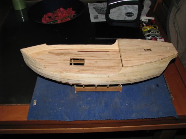

Aqui está o meu 2º Modelo, a Caravela Niña (por planos), ainda está em bruto, tenho muito para dar ao serrote ainda, hehe.
Depois com a evolução, vou colocando mais fotos.

Já agora aproveito para colocar mais fotos da evolução da menina:
Estou a utilizar madeira de Faia para o soalho. Para o casco vou utilizar tiras de pinho pois pela experiencia que tive no 1º que fiz, é mais facil de dobrar.
Ideias, críticas e sugestões, serão benvindas.
Pedro Garrett

Mensagem por Genésio Machado Jr » sexta fev 06, 2009 2:27 am
Boas Pedro
Pelo visto esta tudo caminhando muito bem. :neutral10:
Quanto a madeira só quero lembra-lo que estas embarcações tinham o casco forrado com carvalho e portanto com cor castanho avermelhado. Já o piso era com pinho de cor mais clara. Sendo assim se for necessário deverás corrigir as cores com verniz apropriado. ;-)
Saudações do amigo.

Bem, a minha caravela já esta um pouco mais construida, não tanto como queria, mas como infelizmente não tenho andado lá muito bem de saude :Vomito: ., a coisa esta a andar devagarinho.
Já tenho o primeiro forro do casco praticamente tudo colado, depois vou colocar o segundo em ripinhas de 5mmx2mmx200mm, em pinho, para a coloração, comprei verniz (de cor de Carvalho).
Pedro Garrett

Mensagem por Miguel Parente » quarta fev 11, 2009 4:41 am
Ora aí está uma boa evolução!!! :neutral10:
Cuidado com a colocação do "2º" forro do casco! Vai ser muito importante.
Dê uma olhadela :naomexer: ao que tem sido descrito sobre este assunto, para que não aconteça, por exemplo, o forro ir a "subir" em direcção à roda da proa e não só...
Estamos atentos!!! ;-)

Mensagem por Pedro G » segunda fev 16, 2009 12:19 pm
Óla, e bons dias a todos.
Bem o 2º forro do casco de um dos lados já está colocado, falta a parte que detesto LIXAR........, bem ...mas tem que ser.
Não sei se as tábuas estão bem assim, mas eu ....... quando não sei invento :Duvida: , foi assim que fiz o outro, "meia bola e força" hehehe.
Toda a ajuda será benvinda.
Obrigado, um Abraço

Óla a todos, já tenho mais evolução na caravela:
A coisa até estava a andar bem..., mas acabei de partir a serra de fita, da minha maquina de rodear, e como já é um bocado antiga estou-me a ver á rasca para conseguir outra :( , nova.

Mensagem por paulo agra » quarta fev 18, 2009 9:13 pm
boas Pedro
Miguel escreveu:
desculpe o reparo mas parece-me que esse segundo forro que nem todas as tábuas começam na proa e acabam na popa e normalmente é essa a finalidade do segundo forro, para fazer com que todas as tábuas dêem é preciso ir afunilando nas pontas as mesmas

Mensagem por Pedro G » quarta fev 18, 2009 10:05 pm
paulo agra Escreveu:boas Pedro
Miguel escreveu:
Desculpe, não, eu é que tenho que agradeçer pela ajuda preciosa, para isso é que cá ando, para aprender, e um dia fazer mdelos tão lindos :shock: como os vossos, hehehe.
Pois, foi a maior dificuldade com que deparei sempre, desde de começei a construir os modelos, não sabia como forrar, daí inventar, bem para o proximo já vou tentar fazer da maneira correcta.
Obrigado pela ajuda, é sempre benvinda. :neutral8:

Mensagem por paulo agra » quarta fev 18, 2009 10:33 pm
não é inventar também já forrei muitos assim mas essencialmente a madeira não fica a vista é coberta por algo tinta , fibra ou por o segundo forro,
é uma maneira rápida de forrar o casco
o segundo forro esse é que se tem de ter mais trabalho e cuidado par ficar bem pois ficará a vista
pedro tem mp

Óla bom dia.
Pois o Miguel avisou, mas eu não compreendi bem o que ele estava a dizer, :mrgreen: tenho muito a aprender ainda, agora com o erro já compreendi.
Ainda estou muito verdinho :mrgreen: ,hehe, mas devagarinho vou aprendendo.
Bem agora infelizmente o casco da caravela, vai ter que ficar assim :( .
Muito obrigado Paulo, vou já estudar a coisa.
Abraço a todos

Mensagem por Genésio Machado Jr » sábado fev 21, 2009 2:28 pm
Boas amigo Pedro
Primeiro queria fazer um complemento ao assunto madeira utilizada. As embarcações portuguesas do final do sec XV em diante que ja´navegavam em águas tropicais utilizavam o pinho bravo e o manso na forração do casco no lugar do carvalho que era menos resistente as "pragas". Mas creio que a Niña de Colombo fosse realmente forrada com carvalho até por se tratar de uma embarcação espanhola.
Segundo para ajuda-lo na segunda forração, de uma olhada neste link de dicas que é um verdadeiro manual, principalmente o primeiro artigo que explica como calcular o afunilamento das réguas.http://www.artimanha.com.br/T%C3%A9cnic ... ecnica.htm

Mensagem por Pedro G » sexta mar 06, 2009 2:57 pm
Óla amigos, aqui está mais umas fotos da construção:
A parte da trapalhada no :neutral16: casco, depois de levar o vernis escuro, já não se nota tanto, hehehe.
Infelizmente por motivos de saude, e de eu não ter melhoras (só a "ir á faca" ficarei melhor), a Caravela tem estado parada :neutral19:
Abraço, e muito obrigado, pela preciosa ajuda :neutral10: .
