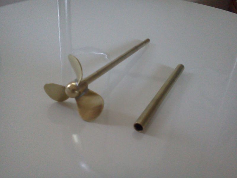

Olá, como postei em outro tópico estou construindo meu primeiro barco r/c. Tenho uma duvida em relação a montagem da helice mais seu eixo.
O eixo da helice passa por um tubo para que se possa ligar ao motor. A minha dúvida é: como o tubo fica abaixo da linha d'água, a agua sobe pelo tubo e entra no barco, certo? Como evitar isso?
Mensagens: 2747
Re: Duvida iniciante: Helice + eixo + tubo x Água
Mensagem por kamikaze » sexta ago 10, 2012 8:52 pm
Nos veios fléxives convém que a "boca" do tubo junto ao motor esteja acima da linha de água. Se o veio fôr rigido
normalmente há um ponto de lubrificação, com óleo,massa, vaselina...que impedem a subida da água

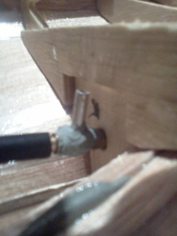

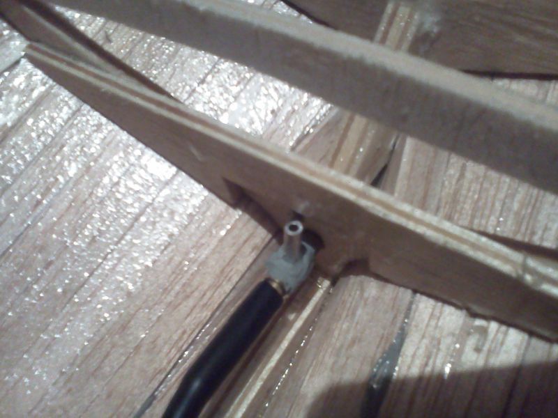

Acho que resolvi o problema. Peguei o corpo de um rebite de repuxo, tirei o corpo e a cabeça, transformando-o em um tubo de aluminio. Arredondei uma das pontas, para que não pegasse no eixo da hélice. Fiz um furo de 4 mm no tubo do eixo e coloquei i tubinho de luminio dentro, tomando o cuidado de não encostar no eixo. Para fixar, usei massa plastica. Agora ja esta seco e ficou bem firme.
Mensagem por paulo capelo » quinta ago 16, 2012 10:00 am
Se a massa se aguentar, penso que está resolvido. ;-) :neutral10:
A fazer o furo na manga do veio costuma ficar uma rebarba no interior, essa rebarba deve ser retirada.

Sim, tirei a rebarba passando um rolinho de lixa, tanto no furo, como por dentro da manga.
