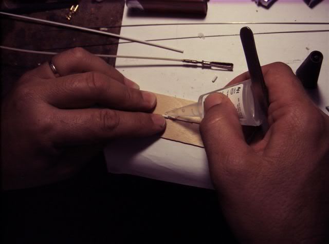

Com tubo interior dos push rod's dos comandos dos aviões (oco) e arame de 1mm ou menos.
O primeiro a ser colado vai ser o centro das 3 dobradiças, colado unicamente a uma das peças (neste caso á peça inferior) :
As restantes vão coladas á outra peça :
