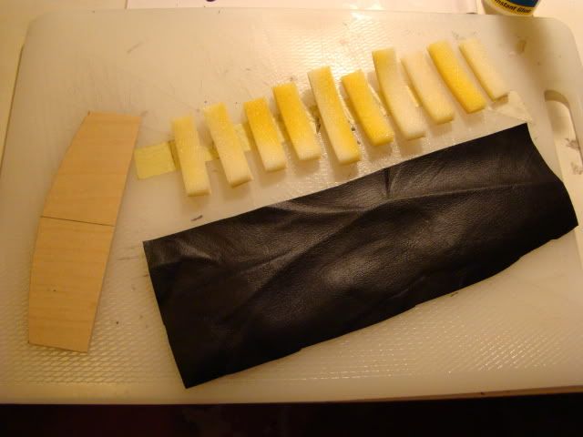

Olá
Hoje estive a fazer os bancos do Rocket. O método tirei de uma revista da especialidade. É fácil e o resultado é bom.

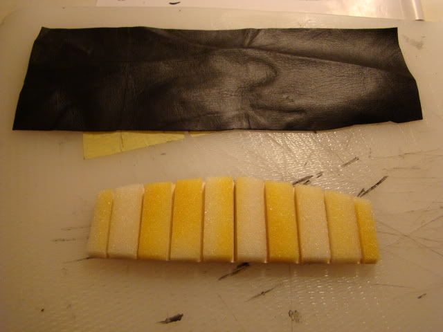

1º - Base em madeira, napa e fita auto-colante para isolamento de janelas.
2º - Corta-se a fita e cola-se na base. Deixa-se 2mm de espaço entre elas.

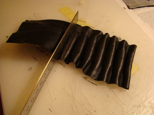

3º - Com a ajuda de uma régua de metal coloca-se a napa entre as fitas. Na revista diz que basta entalar, eu colei nas juntas.

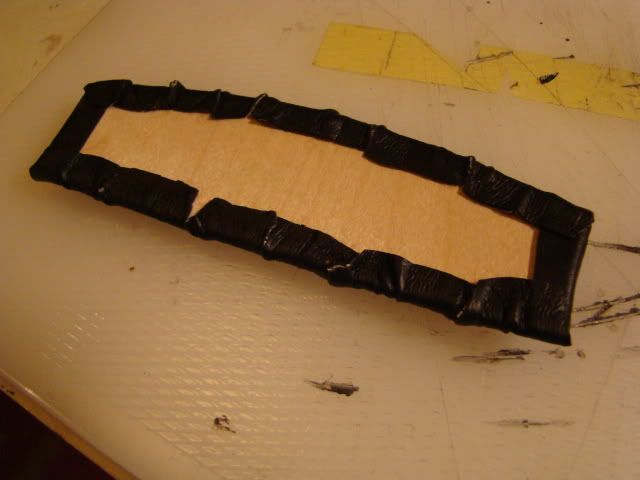

4º - Remata-se por trás.

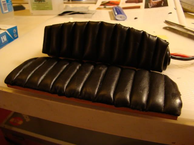

Et voilá.

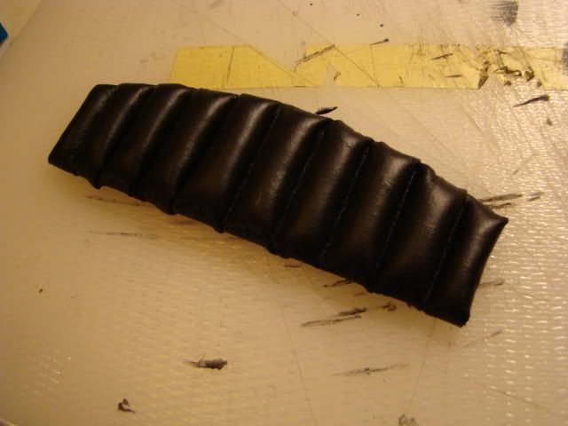

Tentando ir um pouco mais além, e depois de ver os bancos dos miniwerft, andei a fazer experiências...
Basicamente a ideia é fazer as costuras com linha dupla para dar um efeito mais real.
Tive que adaptar uma agulha para poder puxar a linha de cima e depois meter-lhe a linha de baixo por dentro.
A ideia partiu duma ferramenta que uso para costuras no barco (velas, cabos, etc...), o Speedy Stitcher
O da direita foi o primeiro, um gajo vai ganhando jeito...
