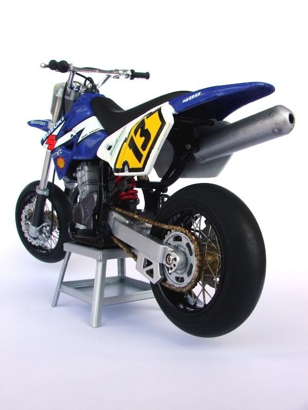

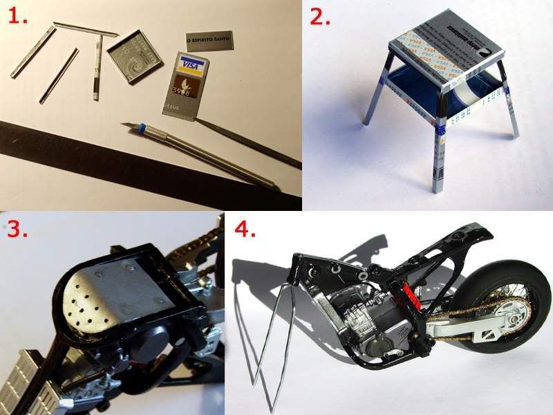

Isso foi logo uma pergunta que fiz... se se conseguia colar, pintar, etc...
O senhor explicou-me que o de 1mm é o usado p.ex. para os cartões multibanco.
Ora eu cartões multibanco guardo-os sempre e estou farto de trabalhar com eles, colam-se com ciano ou epoxy, e pintam-se bem.
Um exemplo, o cavalete desta mota foi feito assim...

Este material pode ser colado com cola... ciano ou epoxy, mas a melhor maneira de colar isto é usando um liquido chamado Bondene (há à venda no ebay) que se aplica nas junções e "derrete" o poliestireno acabado por formar uma soldadura forte e resistente.
Posso dizer que uma "garrafinha" de Bondene custa menos de 5€ e aquilo dura, e dura e dura. Existem outros "plastic welders" mas parece que não são tão eficazes como o Bondene. Penso que (e volto a frisar a parte do penso que) também se pode usar diluente celuluso em vez do Bondene, mas isso é uma questão de se experimentar (coisa que nunca fiz).
Quanto à resistência das "soldaduras" só posso dizer que são bastante resistêntes pois este material é muito usado para fazer carroçarias de rock crawlers e de jipes (telecomandos) e aguentam valentes tombos.
Já agora deixo uma sugestão... quando forem buscar as placas não convem irem de mota... devem levar uma carrinha tipo Ford Transit porque as placas são mesmo muito grandes, embora as mais fininhas possam ser enroladas, isso já não se consegue fazer com as placas de 2mm ;-)
Antes de ter comprado o meu primeiro barco, iniciei a construção de um Palo de Agua neste material e ainda tenho por ali as cavernas do barco... acho que nunca vai ver a luz do dia :oops:
Deixo aqui umas fotos de um projecto que iniciei mas ainda não terminei da produção de uma carroçaria que todos vão reconhecer
